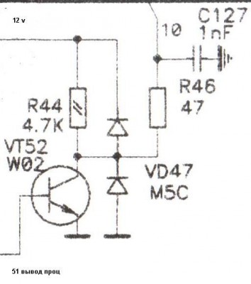

Сообщение bash_97 » Чт апр 05, 2018 5:31 pm
собственно помогите схемой если есть у кого то...

Сообщение Robin » Чт апр 05, 2018 6:23 pm
какой именно узел интересует?

Сообщение bash_97 » Чт апр 05, 2018 7:32 pm
Изображение[/url]
интересует номинал транзистора обведенного красным и назначение узла всего обведенного желтым...транзистор подгорел так что маркировку не прочесть...

Сообщение Robin » Чт апр 05, 2018 8:01 pm
вот, а что на 10 ногу разъёма посадили?

Сообщение bash_97 » Чт апр 05, 2018 8:13 pm
достался такой, раскрыл его и вижу что подгорел транзистор.думал впаять новый на его место а номинал не видно.сравнил схему с м73 может обвязка совпадет какая то, но не такая. а что там посадили не знаю...у меня блок ланос 1.4 вот посмотрел там 10 вывод вроде не используют в эбу. поищу может принципиальную полную найду где то ...спасибо за помощь!

Сообщение Robin » Чт апр 05, 2018 8:55 pm
это не транзистор, а диодная сборка, схему не найдёшь, а 10 это выход на приборную панель темп охл жидкости. Вот и спросил, что туда попало.. На работу ЭБУ не должно влиять.

Сообщение bash_97 » Чт апр 05, 2018 9:01 pm
Ясно,спасибо большое Robin ! Я сначала подумал что это w02,теперь понял что сборка m5c.

Сообщение Robin » Чт апр 05, 2018 9:04 pm
ок, кстати, коль начали этот контакт копать, далее он использовался как угодно, от начально заложенного, например для бифульных систем там было(или есть) управление переключения ГБО, а вообще - что процу скажешь, то и будет)))
