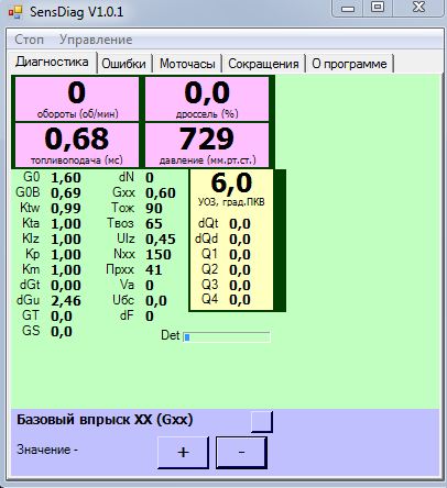

Сенс 2006, микас 7.6
стал глохнуть на бензине, очень редко сразу заводиться, есть холостой, но потом обороты поднимаються снимаешь педаль газа - глохнет, на пропане более менее обороты держаться на разогретой машине.
прошивку не менял, так как не могу подключиться к ЭБУ, ошибка подключения. Перемычки ставил - 0 результата
СЕнс диаг работает - выставил все значения как должно быть - уже нет рывков подачи топлива, но все равно глохнет
OpenDiagFree - показывает что включаеться бюлокировка подачи топлива. РХХ менял
Куда копать?
