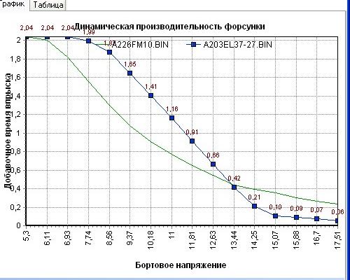

Сообщение perec3 » Пн авг 26, 2013 6:29 pm
wmasterw писал(а):А как компенсации по давлению и температуре газа ? Тоже бензиновый мозг обеспечит ? :D
Или на фик оно надо ?
Компенсацию по температуре газа правиш картой (коэффициент весовой коррекции по температуре воздуха)
компенсации по давлению газа правиш топливными картами.
Покажу одну карту для газовых форсунок 3 ома в попарно-параллельном впрыске.

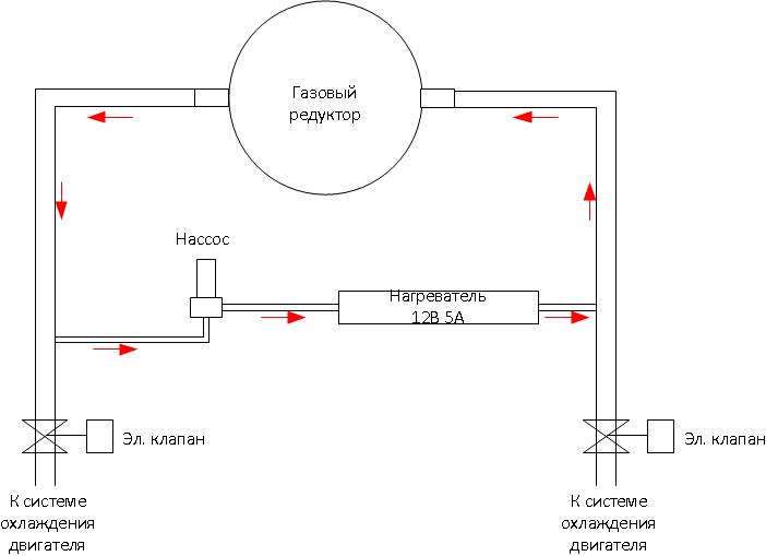

Вот такую идею хочу предложить для обогрева редуктора перед пуском
.jpg
Обогрев
Vavashik
Сообщения: 87
Зарегистрирован: Пт окт 17, 2008 8:35 pm
Откуда: славянск
Сообщение Vavashik » Вт окт 22, 2013 6:19 pm
Вебасто лучший обогрев редуктора и двигателя.Расход бензы минимум эфект максимум.Горячий старт двигателя .
