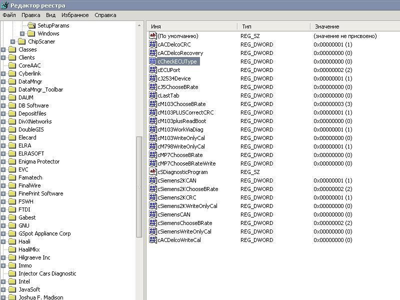

ChipLoader - OpenBox-Микас 11.3
Сообщение angell » Вс авг 25, 2013 4:33 pm
Так правильно?
.JPG
Re: ChipLoader - OpenBox-Микас 11.3
Сообщение chipsoft » Вс авг 25, 2013 11:53 pm
angell писал(а):Так правильно?
Что-то сказать по этой картинке нельзя.
angell
Сообщения: 86
Зарегистрирован: Ср фев 17, 2010 12:04 am
Откуда: Ильичёвск
Сообщение angell » Чт сен 05, 2013 12:32 pm
?. Всё так как описано выше.... Вот только клиент не заезжает, что бы проверить.
