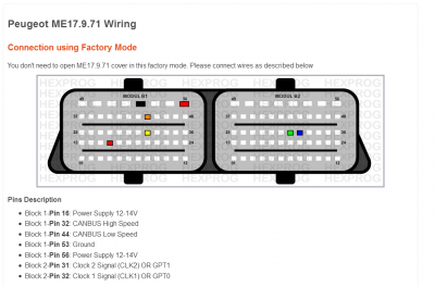

Привет. Всех с Наступившим! Пользуясь случаем, пока тема свежая :) , хотелось бы подспросить несколько моментов. Пока действуют невероятные Новогодние предложения, хотелось бы приобрести модуль. Конкретно чипом не занимаюсь ... оборудование нужно в основном для оживления "трупов". Основное направление все таки диагностика - ремонт. Поэтому большими знаниями не обладаю, извиняйте :wink: .. В справке ответов на интересующие вопросы не нашел. Интересует просто информация как подключать блоки с TRICORE? Т.е. какую инфу использовать и как? Сейчас очень много информации по подключениям - распиновкам ЭБУ. А какую инфу использовать. Ну вот выше все предельно понятно по фото. Но это же информация не из справки по Chiploader .... Вот допустим у меня имеется справка от другого производителя, ну и что бы быть ближе к этой теме возьмем ЭБУ с таким же процессором ТС1724. Скрин ниже .... Так вот по этой справке я так понял ЭБУ вообще не надо вскрывать. Подключить только еще GPT1 GPT0 ... в адаптере GPT от Chipsoft то же есть вроде похожие пины - GPT 1 GPT 2. Так вот вопрос .... можно ли будет используя модуль TRICORE, адаптер J2534, GPT адаптер подключится к ЭБУ по ниже выложенному скрину и прочитать FLASH, EEPROM ... или так нельзя, а нужно все таки вскрывать ЭБУ и читать блок в BOOT режиме?? Тогда опять же вопрос ... где тогда брать инфу по подключениям в BOOT? От каких загрузчиков или тут на форуме спрашивать? Заранее БОЛЬШОЕ СПАСИБО за любой совет -инфу . Сорри, если все выглядит тупо .. нет больших познаний :)
Какой распиновкой пользоваться разницы нет. С Tricore можно работать со вскрытием блока, с бошевскими Tricore также можно работать и без вскрытия (bench mode), но не со всеми блоками. Bench режима у нас нет на данный момент.
GPT пины используются для чтения пароля Tricore или для перевода в bench режим.
