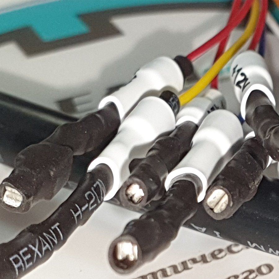

мы их кладем бесплатно в комплект с разветвителем, к данному кабелю их не пробовали приспособить они же в пластике при нагревании от термоусадки не знаю как себя поведет плюс ее к удлинителю проблемно будет приспособить соответственно будут пины короткие. Могу на видео снять одеть эти пины раз 50 и показать что контакт на нем есть, просто эти пины уже года два как в разных кабелях применяем, они нормальные) если у кого есть артикул ампишных пинов которые и подходят для малых пинов и эстетики не теряют можем изготовить из них. Просто в ун кабеле для комбика, в разветвителе и в колодках 81 пин они уже года два как трудятся и проблем по неконтакту нет)

Наконечники применяемые в к таг долго служат, там подобие таких - они у вас применены для больших пинов, я думаю если все такие сделать проблему решит

Для больших да, но для малых такого формата нет. Вы попробуйте подключить пин у вас контакта нет или вас не устраивает их внешний вид?

Контакт есть. Держатся не надёжно. Вылетают. Приходится придерживать

пришлите пожалуйста нам на почту 327elm@bk.ru видео дефекта мы его вам обменяем, просто длина пина на 17 блоке в районе сантиметра вот снял видео с этими пинами https://yadi.sk/i/5IOY20vk9wLkjg я не могу с имитировать чтобы он вываливался. Пришлите видео мы обменяем кабель если там реально есть проблема с ним. Так же поищем другие пины, но исходя из видео и того что мы сами таким уже пользуемся больше года проблем таких не замечено было, эстетика возможно, но контакт всегда есть.

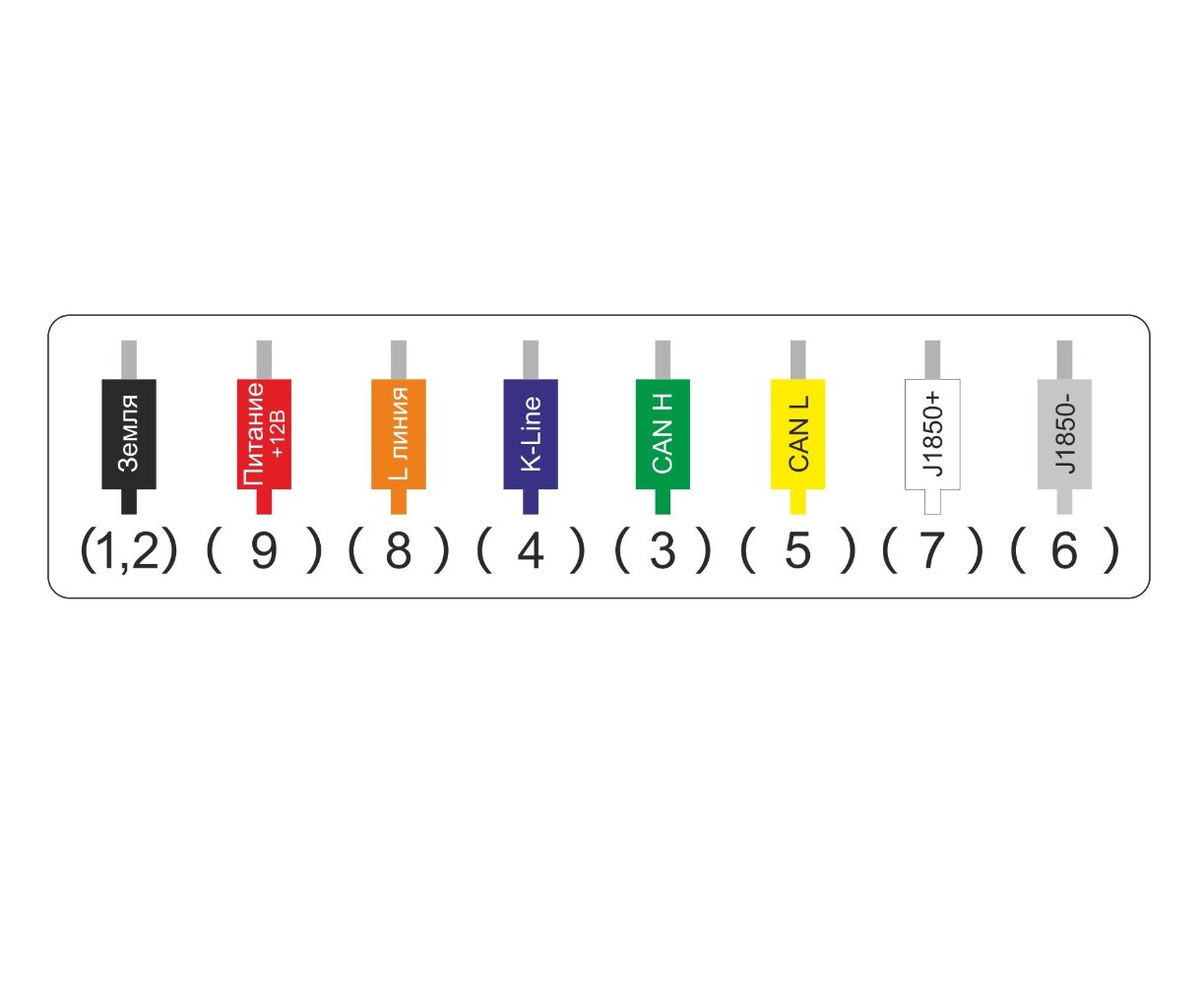

У меня вопрос: какова длина кабеля и цвета проводов в цвет, как у другого производителя!? Или отмаркированы бирками? Клайн зеленый. А как у вас? Спасибо.

Добрый вечер! На первой странице выкладывал наклейку там цвета и обозначения download/file.php?id=15634&mode=view длину делаем 15-20 см длинее не просили, по желанию если будут просить длинее можно и удлинить, но текущей длины хватает

Добрый день, коллеги! сделали апдейт кабеля на новые пины и маркировочные термоусадки, кто покупал ранее предыдущую версию кабеля при заказе просто попросите оператора добавить вам комплект пинов и термоусадок, вам их доложат бесплатно.
по просьбам пользователей сделали везде прищепками пины и промаркировали термоусадки чтобы было удобнее одевать.
