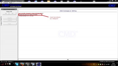

Приветствую, подскажите как решить проблему на семерке с БДМ100, брал у Robina??
CMD ® Technologies srl - MPCProg
Ver. 3.1.0.1255 Dongle ID: 0 Date: 03.07.2015 17:04:51
Protection Key time out or family not enabled!
Firmware Revision V.01 SN: 0258

Сообщение Robin » Пт июл 03, 2015 9:18 pm
если донгл 00-просто переустановите программу.

Сообщение denwerok » Сб июл 04, 2015 1:50 am
Robin писал(а):если донгл 00-просто переустановите программу.
при чтении, вываливается та же надпись.
а если повторно запустить прогу, то кнопки не активны
