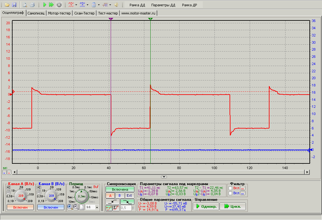

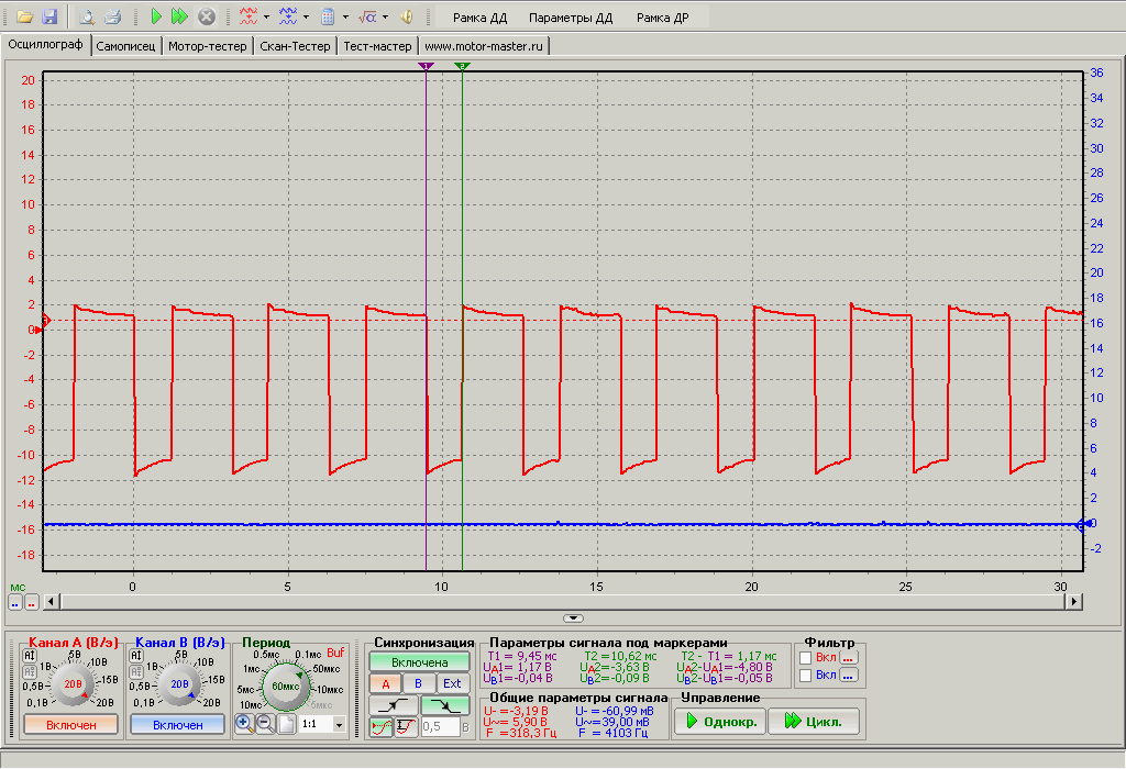

Написали много может кому и пригодится. Замечу только одно. Промыл уж незнаю сколько форсунок!!! Не считал. И не одного раза не было чтоб после промывки не вышло на нули баланс. (не отбраковал ни одной форсунки за это время) Действительно нужна одна чёрточка на мензурках.В качестве которых применяю шприцы на 10мл.
Процедура промывки 4х форсунок длится у меня 10-15мин. и уходит примерно 0.5литра сольвента. Который вполне вмещается в УЗ ванну.Поэтому при клиенте ничего никуда не переливается (это я к тому что насос не нужен,воздухом давим 2.5атм) Солвент потом сливается опять в ёмкость из которой стравливается перед этим давление. И используется до бесконечности. Переодически дополняя новым сольвентом.
Фильтр Ланосовский , Б/У ставится снятый при замене с машины. Через промывок 20-40 заменяется опять на Б/У.
Поверьте - моет не особенный состав а правильная последовательность действий при промывке. И нормальный генератор позволяющий в ручном режиме осуществлять последовательность этих действий.
Нужны всего две частоты. 15гц - для проверки баланса и 300гц для промывки. Скважность должна изменятся.Вот изменением скважности и выводим колебание иглы на максимальную амплитуду. В этот момент форсунка начинает зудеть с максимальной громкостью. Немного двигая ручкой потенциометра (ориентируясь по звуку) изменяем в небольших пределах скважность.Носики форсунок находятся в УЗ ванне в которую начинает поступать сольвент из форсунок. Когда наберётся пол ванны - включаем УЗ и моем одновременно резонансом и УЗ. Но заканчиваем всегда импульсами. Что б то что раздробил УЗ вышло из форсунок.
ОБЯЗАТЕЛЬНО!!!!!!!!при подаче импульсов- форсунка должна находится под давлением 2.5атм.Только жидкость под давлением - является аммортизатором для иглы,при посадке её в седло. Иначе игла разобьёт седло и форсунки начнут течь,изменится производительность.(вот почему у некоторых коллег после чистки форсы подтекают)
Мою нашим сольвентом. Пробовал бензином - моет так же хорошо. Следовательно моет технология а не состав.
После промывки носики в мензурки и включаем 18гц 3мс. давление всё время 2.5атм.наполняем мензурки на которых может быть всего лишь одна черта. Набрал до черты в одной , и в других должно быть до черты.
Осцилограмы импульсов привожу. Внизу в таблице на панели управления видны параметры
