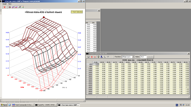

Эта прошивка отличается от CKDN (которая на ланос 1,6 была) несколькими точками в таблице состава смеси в мощностном режиме и в зажигании под 95-й бензин (на картинке дельта). Так что туда думаю можно смело лить прошивки от ланоса 1,6. Если нужно под Е0 то если брать чистый сток (YAIH), нужно еще ж потенциометр СО добавлять, если нужно пропатченную, пиши, сделаем, нужно только СО подобрать будет.
В файле DWMC CPXW 00071_no_imo.zip вроде отключен иммо. Но нужно проверить.
