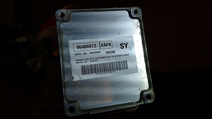

Привет!
Имею автомобиль Chevrolet Aveo 2006 1.5 (8 Клапанов) с ГБО2.
Авто после кап ремонта и чип-тюнинга перестала нормально ехать, давишь тапку в пол, а нормальных тяг как ранее до капремонта и чипования увы нет (да на газу, но все же раньше она ехала лучше) + ко-всему на 92 бензине входит в детонацию (объясняют, что заточено все только под газ).
В ввиду того, что могли залить что-то кривое в мозги ей (при чип тюнинге, имею ввиду галимую прошивку), прикупил ChipLoader с кабелем + модуль для работы с этими мозгами, вот жду завтра должна приехать (надеюсь).
Какую порекомендуете прошивку попробовать залить, чтобы машинка немного ожила? Так же хотелось бы попробовать в сток ее загнать, но бинарника у меня нет оригинального (где его взять?)))
p.S> Машина с иммобилайзером на ключе. МКПП.
:roll:

Базовая версия программы ChipLoader - 1,746 грн + K-Line или еще дороже Базовая версия программы ChipLoader + CHIPSOFT J2534 Lite - 2,976 грн.
плюс
Модуль "Delphi HV240 / MR140 - OBDII" для ChipLoader - 1,434 грн.
Если не собираетесь заниматься этим профессионально, какой смысл было выбрасывать сколько денег. Можно было как минимум 3 раза прошиться у людей кто этим занимается. И это еще не все. Возникнет куча вопросов по прошивкам, иммобилайзеру и вероятности увала блока при перезаписи.
А теперь по делу. В первую очередь вернуть стоковую прошивку и закончить ремонт двигателя, а уж потом заниматься чмп-тюнингом на исправной машине. Кто ж ремонтирует движок и сразу шьет не проверив на работоспособность авто. На этих моторах очень часто возникают проблеммы после ремонта - запчасти, метки и квалификация мотористов.
Мой совет - обращайтесь лучше к специалистам по диагностике и чип - тюнингу, будет дешевле и быстрее.

Так а ещё чипэксплорер и модуль под этот эбу нужно купить ,поднять уоз на5гр. начиная с 900 об. отключить адаптацию,под эжекторное гбо это не нужно,в стандартной прошивке уоз в начале сильно задран,опустиь нужно, настроить нормально
гбо и едет она прекрасно.

В общем еще попробовали слить 92, и залить 95 - посмотреть будет ли детонация. В итоге до 2000 оборотов она есть, слышно как клапана тарахтеть начинают, после 2000 вроде как исчезает.
(ДК сдох исходя из ошибок тоже, будем менять).
Далее вернулся, слил старую прошивку (прикрепил в атач), и залил сток.
Подключил клемму - запускаю двигатель - запустился, хух.
Проехались с пару сотен метров - детонация исчезла (по крайней мере нам показалось, что уже этих звуков нет.)
Может там что-то начудили с зажиганием в прошивке, в общем софта чем ее открыть у меня нет (печально).
Сейчас будем менять ДК, и смотреть дальше, исходя , что везде пишут, что нормальные тюнеры должны были отказаться от машины не проверенной в работе в стоке - попробуем привести на стоке, чтобы не было ошибок и т.д., а дальше уже будем думать, что ей не хватает в плане мозгов.
Комменты по поводу прошивки, которую слил с машины приветствуются.
Верная она или сделана кривыми руками, или дело не в прошивке - ну и т.п.

Я писал об эжекторном гбо , то есть смеситель стоит на дросельном , "клапана тарахтят " - это при чем к детонации ? , слитую прошивку вряд ли кто будет и смотреть , не интересно это ни кому .ДК на таком оборудовании абсолютно бесполезня железка , не куда денег выбросить - меняйте , вот залейте , это для особо бюджетных пользователей , драйверная диагностика форсунок тоже отключена , форсунки отключаются реле по + .Не забывайте , правильность работы оборудования исключительно на совести пользователя , в прошивке практически только уоз , тоесть то, что нужно для Вашего оборудования .
