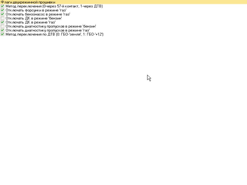

Сообщение Ironbru » Вт июл 22, 2008 5:09 pm
вот двух режиная хрюнская
переключение по бело-розовому проводу с ДМРВ на +12 от клапана ГБО
в режиме газ откл. форсы, лябда, пропуски зажигания
Mikas11butan.rar
(165.11 КБ) 349 скачиваний
Petrovich_V
Сообщения: 202
Зарегистрирован: Пт фев 15, 2008 9:53 pm
Откуда: Ukrein Константиновка
Сообщение Petrovich_V » Вт июл 22, 2008 10:24 pm
к этой проге.
Микас 11.jpg (33.32 КБ) 6779 просмотров
