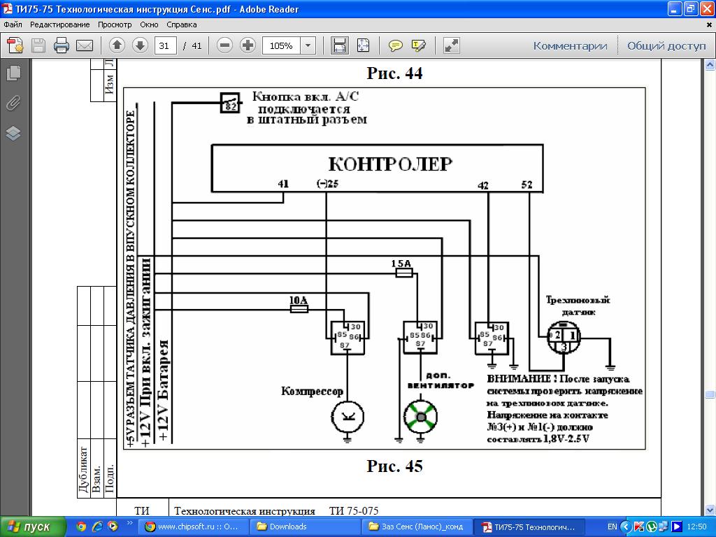

Завод создал пошаговую инструкцию на установку кондиционера (ТИ75-75) там идет и прошивка и лайт версия Chiploader, и собственно сама инструкция - такая же есть и для Ланоса . Сам ставил один раз. Да в езде авто хуже - но зато с прохладой! :D Во вложении одна из страниц...
ТИ75-75 Сенс.JPG (113.87 КБ) 7143 просмотра
