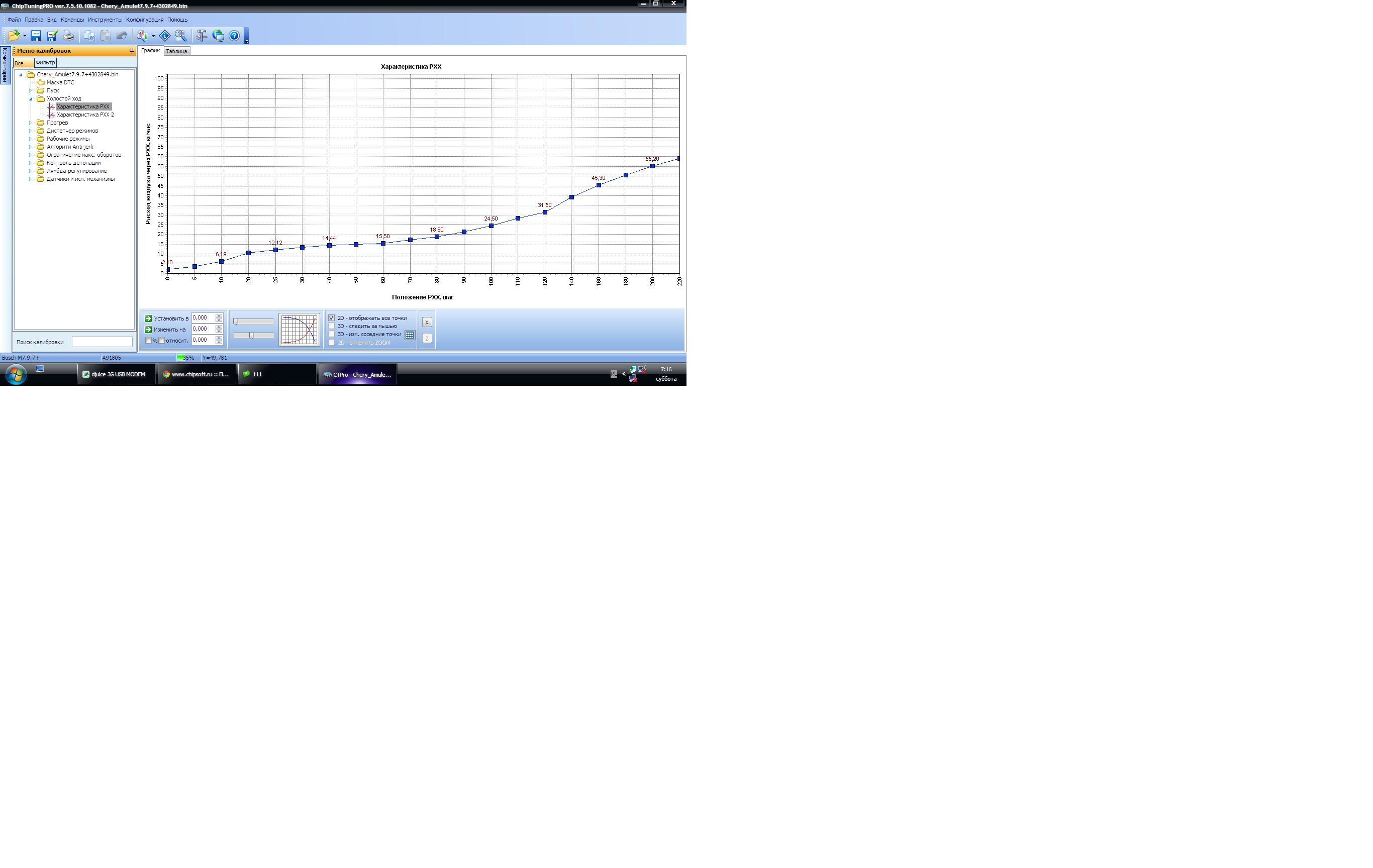

Прошивка с плюсового блока открывается нормально, а обычный 7,9,7- пишет неверный размер!
Вот та что с плюсового! Я тут чють-чють поднял, так что пробуй! Если че еще покрутим!

Да еще, там нет прямого управления ХХ, там только характеристика по ХХ!
