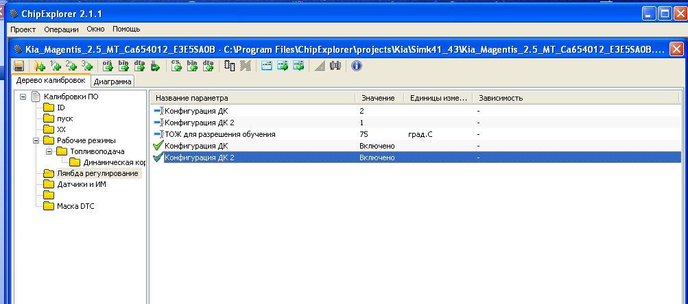

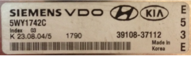

Кто может помочь убрать из маски ошибок P0420 и P0430
В СТ нет этих ошибок в маске.
Фото блока и дамп приложен

Сообщение vazz » Чт фев 14, 2013 3:29 pm
Так в ней уже конфигурация датчиков кислорода выставлена в 0х0,
никаких ошибок по Дк не должно быть.
PS: Я так не раз делал,проблем не возникало.

Сообщение lamb » Чт фев 14, 2013 4:09 pm
Дело в том что прошивка была представлена как Е0, я ее записал, спустя 2дня вылезли две ошибки по контролю катализатора.
После этого мне пришлось ее самому поправить, именно поправленная мной тут и выложена (как раз не был убран контроль катализатора, никому нельзя верить :) ), ее еще не записывал, буду только завтра записывать, а тему создал на случай (подстраховаться) вдруг кто то сможет убрать 0420 и 0430 - что бы наверняка

Сообщение vazz » Чт фев 14, 2013 7:16 pm
Достаточно конфигурацию датчиков кислорода выставить в 0х0 и больше
ничего не трогать, и никаких ошибок по катализатору и ДК не будет, проверено.

Сообщение lamb » Чт фев 14, 2013 9:31 pm
vazz писал(а):Достаточно конфигурацию датчиков кислорода выставить в 0х0 и больше
Вообщем так и сделал - завтра проверю
