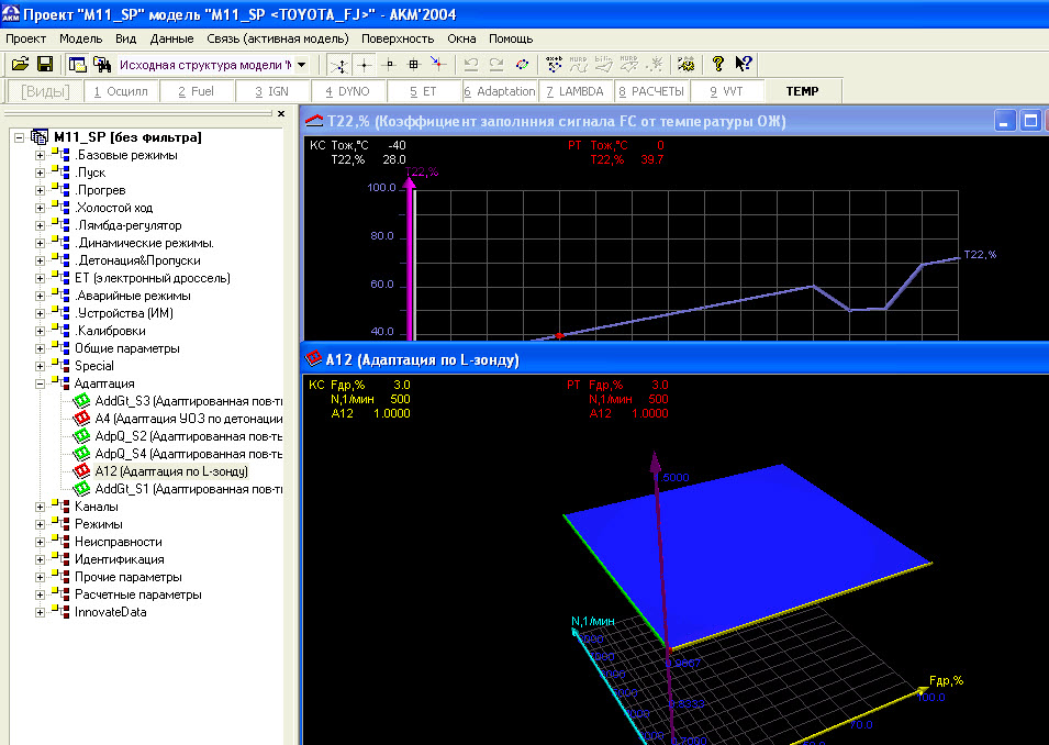

Вот такой вопрос. В ChipExplorer-е есть опция "разрешить адаптацию по датчику кислорода", значит должна быть в микасах 10.3-10.3+ и таблица обучения по ДК. Значит таблицу самообучения в принципе должна показывать диагностика, как ето есть вазах. Но АКАемом посмотреть нельзя, тогда чем,каким сканером, какой диагностикой? Или же я заблуждаюсь и никакой таблицы адаптации там быть не может? Подскажите пожалуйста знающие люди. Благодарен буду за любой ответ.

7373 писал(а):Вот такой вопрос. В ChipExplorer-е есть опция "разрешить адаптацию по датчику кислорода", значит должна быть в микасах 10.3-10.3+ и таблица обучения по ДК. Значит таблицу самообучения в принципе должна показывать диагностика, как ето есть вазах.
Да можно.
Есть карта адаптации топлива и адаптации по УОЗ
2-24-2010 22-21-03.jpg (191.29 КБ) 9046 просмотров

Спасибо Dimon за ответ. А в вашем случае адаптация по топливу наверное выключена? И как я понял посмотреть можно только АКМ-2004, или существует еще и фрее софт?

7373 писал(а):Спасибо Dimon за ответ. А в вашем случае адаптация по топливу наверное выключена? И как я понял посмотреть можно только АКМ-2004, или существует еще и фрее софт?
Адаптация по топливу живет в блоке и пока нет связи АКМ отображает всю поверхность в 1
