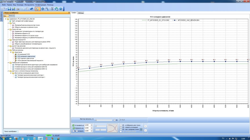

Bosch MP7 M7V03E65
Кому интересно кину и свою FLASH к Bosch MP7 M7V03E65 ЕВРО2
прошивка M7V03E65 под бензин и газ.
Изменения: уменшен расход воздуха при пуске и увеличена подача бензина (улутшен холодный пуск)
увеличены обороты двигателя при пуске
ХХ - 900 об/мин
ПХХ - отключён (для газа)
лямбда отключена (для газа)
переход на режим максимальной мощности - намного раньше
зажигание раньше - для газа нет провалов, на бензине при резком нажатии педали до 2000 об/мин проклацывают клапана
включение вентилятора 92-98 (вместо 101-107)
В результате: динамичная и економичная пошивка (FLASH)
на бензине - резвая (на много лучше чем на родной прошивке)
на газу - нет провалов и не стреляет в глушитель (ПХХ - отключён)
Делал под сою ВАЗ-21093і газ/бензин.
Удачи Вам!

Re: Bosch MP7 M7V03E65
vitalik_city_kiev писал(а):Кому интересно кину и свою FLASH к Bosch MP7 M7V03E65 ЕВРО2
ХХ - 900 об/мин
Удачи Вам!
Мне одно интересно какой "степа" правил эту прошивку??
Кроме вентилятора и уменьшения желаемого расхода воздуха при пуске ито в -40 градусов я больше ничего там не увидел!!
Где там раньше зажигание?? да там же углы стандартные!!

То что вы показиваете то это токо до 4,6 фактора нагрузки, а дальше сплошной сток!
Вот как раз в СТПро я ее и смотрел! там углы подняты в 5% от всей карты!
Просто у меня понятие тюнинговая прошивка с этой ну никак не клеется!
Датам работы еще в ней на пол дня!!
Я просто понимаю так если заявляешь значит сделай так как заявил!!
"тюнинговая -динамичная -економичная" -- там этого и приблизительно нет!
А карты топливо- подачи, минимальный УОЗ, УОЗ в режиме максимальной нагрузки, обагащение при ускорении, и еще много мелких подробностей!! Их что править не нужно??
Может тогда мне приснилось и это не Ваша фраза парой постов выше?
"Мне одно интересно какой "степа" правил эту прошивку??
Где там раньше зажигание?? да там же углы стандартные!!"

V-SPORT "Стёпа" - это я и сам я её "клеил" (первый раз правда). Когда поставил газовую установку столкнулся с проблемой (провалы, стреляет, нетянет) и начал искать в инете прошивку под газ - ненашёл пришлось калдовать самому. А выставил я её на всеобщее обозрение для анализа. Так что прошу шапками не забрасывать, а лучше подкоректировать и сбросить мне в личку, коль Вы шарите. Спасибо за Ваше мнение, повторюсь, делал для себя а не для дяди.
