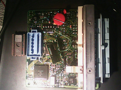

Я ошибся, сегодня приехал клиент, разъемы таки голубые.Блючип BWDJ.
Залил в винбонд STD E2 1,5l 8V, с ДК.Двигатель запустился на бензине.Эмулятор иммо отрезал и выбросил.
palswНаклейка BWDJ.Извините за плохой снимок, проявитель прострочен. :D
KDAC ZWZZ
