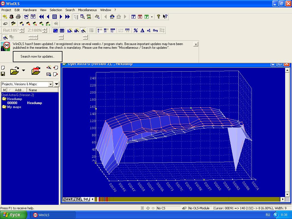

Когда читал внизу шла зелененькая полосочка считывания прошивы , а когда зашивал считанную прошивку то внизу шла красная полоска типа пишет ....после написало ОК я нажал и все ....подключил диагностику и блок вышел на связь.............
Открыл прошиву в винолсе ....калибровки в самом начале , но поправить их в волсе очень сложно для меня пока .......по этому кто может поправить поправте я попробую зашить и скажу результат ....
По поводу КС не знаю правит сам загрузчик ее или нет .....вот заодно можно и проверить :roll:

Сообщение Denis » Ср июл 01, 2009 10:26 am
Сам поправил и зашил , а загрузчик сам поправил КС

Правил углы и топливо , это то что в Волсе видно явно .......калибровки там в начале Фула..........
Естественно КС при правке ушла , но загрузчик при записи ее сам поправляет , там даже не надо нажимать поправить КС все происходит само собой ......скрин угла в волсе приложен выше :wink:
По поводу авто не знаю так как мучал только блок управления , но после 7 -ми раз разных записей в блок управления блок выходил на связь без проблем .......это значит что блок увалить будет сложновато

Denis писал(а):[
То, что ты там выложил в скрине таблица D4A (9х13) никак не топливо и не угол ... так на всякий случай

GMS писал(а):
Denis писал(а):[
А где ж там угол тогда по какому адресу , подскажи я посмотрю ? Там две таких поверхности одна за одной идут .............

Это что -афоризм, или конкретное предложение? Ну давай разберем этот момент. Какой по твоему здесь тогда Factor & Offset?
И еще - где ты видел такие углы, чтобы на последней трети максимальных оборотов угол был абсолютно ровный по всей нагрузке?
Denis
Сообщения: 2843
Сообщение Denis » Пн июл 20, 2009 8:52 pm
я угол у опеля нашел по адресу
00D4F
У тебя он по адресу 00D4A
это начало поверхности
так скажи мне
что тут неправильного ?
