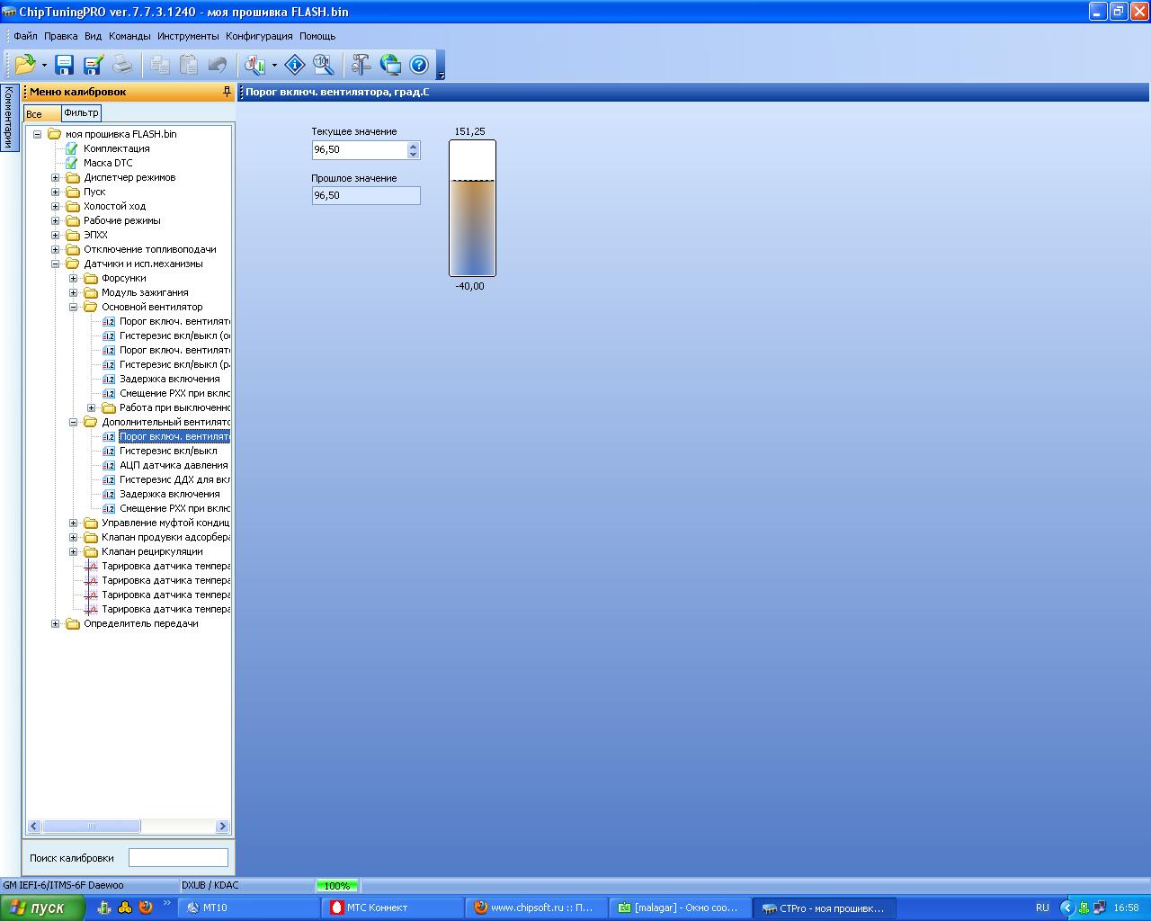

Topic_40 писал(а): Но я не вкурсе чем ево вообще откривать!
Действительно , прошивка правленая.
СТПро открыл нормально , ЧЭ тоже без проблем откроет.

Сообщение malagar » Вт мар 12, 2013 6:02 pm
Topic_40 писал(а):
fourth писал(а): если нету второй то тогда хотя би первую 97 градусов!
Шутник , однако ...
Сканер и щиток приборов всегда показывают разную температуру....
В Вашей и так 96,5 - причём оба.
