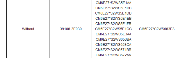

hyundai Santa fe 2.7 2006 АТ(Корейц) Mt-38 Kline не смог определиться с Каталожным номером с калибровками не сходка ( Залил прошивку как у него с калибровками только с новым софтом машина в норм завелась чек не горит , клиент сказал бодрей стала , но сказал иногда плохо заводится когда постоит .Прошивку заливал фулл модулем от Chipsoft CM6U27_S2WS683EA .Chiploader выдает иденты 28089297ht006r0701 после записи 28162758ht006r0803.
Ps. читение 1час +/- 10мин запись 50мин +/- 5 мин по OBD2

Мне просто интересно почему Каталожный номер не совпадает с калибровочными , официальными данными hyundai другие на рисунке видно 39108-3e030 CM6U27 , а по офф. данным под этим номером идет CM6E27.Я записал под другим номером 39105-3e030 который совпадают по калибровкам.Вот хотел спросить есть разница в этом?
