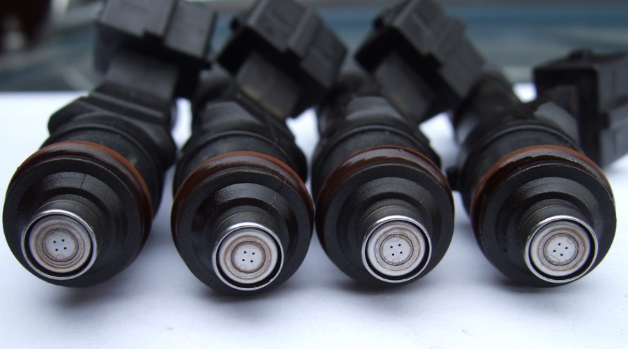

Уважаемые форумчане. Все знают какое качество бензина на Украине и как от него закоксовываються форсунки . Лично комне приезжают авто с небольшим пробегом (2-2,5 т. Км) и уже надо чистить форсунки. В основном это ВАЗЫ СЕНСЫ. Во время диагностики когда я клиентам
Предлагаю почистить форсунки они не верят мотивируя что авто новое
Тогда иду на компромис за небольшую плату предлагаю снять форсунки
Осмотреть и прогнать на стенде. После снятия осмотра и прогона на стенде форсунок клиент уже на все согласен. А вот теперь интересно

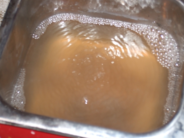

Кто как чистит и чем. Лично я чищу в УЗВ в растворе который готовлю сам ( немножко дружу с химией) а потом прогоняю на стенде. Винсом не пользуюсь так как он дорогой токсичен и снимает только смолистые отложения а надо еще растворить ржавчину и окись магния. Мой раствор готовиться на воде не токсичен без запаха не разьедает краску и резиновые кольца. Одного килограмма порошка хватает на 20 литров
Раствора. Стоимость одного литра выходит 5 грн. Помыть можно 5 комплектов форсунок. Еще раствор можно отстаивать и использовать повторно. У меня использованный раствор залит в отдельную УЗВ мощностью 200 ватт для черновой 10 минутной промывки .Наилучший эффект достигаеться при подогретом растворе до 50-60 градусов. Вот такой у меня раствор. Если у кого есть что то свое и еще лучше напишите думаю всем нужна хорошая автохимия.
