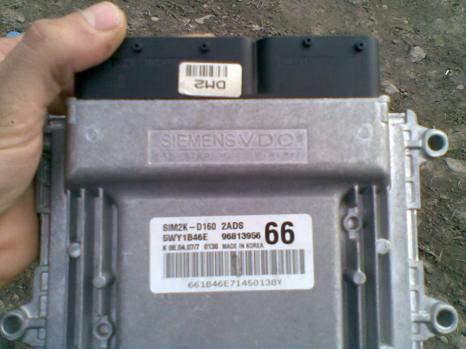

Интересуют KIA и Hyundai дизельные, а также бензиновые Sonata и Magentis, на фото блок от sorento, оччень нужна на него прошивка тюннинговая....я так понимаю читается он BDM100??
Robin
Сообщения: 2322
Откуда: Мариуполь, ЧП
Сообщение Robin » Вт мар 30, 2010 10:00 pm
Да, симы 120, 140, 160 читаются и пишутся бдм внутрисхемно. Но это не значит, что нет других способов чтения-записи. :) На данный блок есть прошивка(если это 2.4 АТ), да и вообще, прошивку можно сделать на любой, практически, ЭБУ.

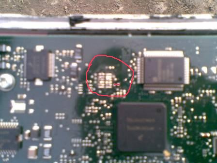

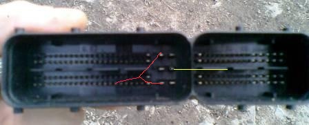

Ну вот я тоже приобрёл етот девайс. Спасибо ВадимК и Робину за помощь в освоению даного пррибора. Вот фото блока Эпики и распиновка для работы с ним.
На фото разьема красным цветом +12В, жёлтым -.
Левее проца панель програмирования там 12 точек. От проца первый ряд пропускаем, а дальше 10 рабочие точки. Справа красной линией позначил 1 контакт и с етой стороны нечётные контакты. Чётные контакты слева. Чтобы упростить поиск правильных контактов нужно найти массу, а ето 3 и 5 контакты
