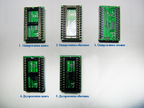

Продам платы переходник Blue Chip для чипа Ланос, Нексия
pioner
Сообщения: 673
Откуда: Макеевка
Сообщение pioner » Ср сен 07, 2011 3:40 pm
Микросхемы с платами приехали.Изображение
