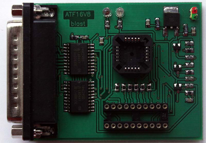

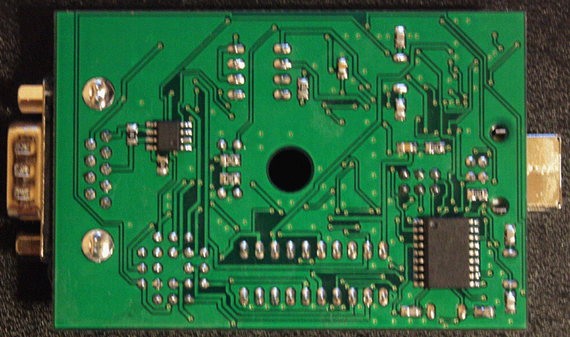

Продам вот такую штуку...Это для тех,кто любит подключиться к интернету или запустить с неизвестной версией ПО.Либо для того,кто хочет провести эксперементы...И так:На этом адаптере установлены две USB=>COM микросхемы.Одна 232RL,вторая 232BL с внешней EPROM 93C46.Переключаются 4-я ноль резисторами на плате(можно просто припоем).Микруха EPROM специально в дипе на панельке.Кто не умеет записывать Mprog-ом и т.д.можно воткнуть в программатор и записать.Все сигналы для записи меги162 выведены на разьем.С помощью PonyProg пишется за три минуты.Биты защиты не взведенны(и вам рекомендую).Есть еще две панели под PLD.В DIP20 и PLCC20.Это для тех,у кого возникают проблемы с покупкой конкретного корпуса.SOIC не ставил за отсутствием онного.Адаптер проверялся с версиями программы 7.04 и 8.05.К нему подходит шнур OBDII от адаптера ELM327(распиновка идентична).Плата изготовлена под стандартный польский корпус Z23A.Кроме того:с адаптером в комплекте идет программатор ATF16V8 собственного производства.На нем их и пишу.Хочу за комплект 800грн.

Прости, но не искушен в области шнуров Вага.Поправь меня если не так понял.Предлагаеш шнурок который если залочится то можно встановить самостоятельно?!В комплекте идут прошивы для востановления.Вопрос:
1Какая версия мах возможна для установки.
2Насколько стабилен шнурок(вопрос глуповат но в отличие от китая схемотехника правильная?)
Если что не так понял,то я в шнурках слабоват,кхитая или клоны совсем не пользовал.
Спасибо.
вадимк
Сообщения: 1371
Откуда: Украина.Киев
Сообщение вадимк » Вс июн 13, 2010 8:36 am
Схема стандартная.Я развел и изготовил плату.У меня шнурок работает с 704 и 805 версией.Скорее всего есть возможность и с 908.В комплекте можно и прошивки.Только желательно собрать программатор PonyProg.Схема там уж очень "смешная".Любой школьник с минимальными знаниями спаяет.Им проверить запись чтение проца и епромки.Собственно считать и сохранить прошивки.А дальше "без страха и упрека"(С) можно над адаптером издеваться.Если залочится - на восстановление 10мин.

Схема стандартная. Основное отличие - качество сборки и возможность быстрого восстановления при блокировке из-за выхода в инет или после попытки работать с более новой версией ПО. Так же есть возможность самостоятельного обновления прошивки (если найдете новее). В довесок программатор, но это больше для Кулибиных, конечно :D

Поясни, если могу писать Mprog-ом то понька не нужна? Если есть прошивка под, к примеру 9.08 версию, то можно перепрограмировать и работать? Он работает только по К-линии?
вадимк
Сообщения: 1371
Сообщение вадимк » Чт ноя 04, 2010 9:50 pm
М-ппрог пишет ФТДИ.Понька - мегу.

Сообщение avtoteh_dnepr » Чт ноя 04, 2010 11:03 pm
вадимк писал(а):М-ппрог пишет ФТДИ.Понька - мегу.
А ATF16V8 тогда зачем?
вадимк
Сообщения: 1371
Сообщение вадимк » Чт ноя 04, 2010 11:25 pm
Это PLD -шка.Для нее в придачу-проггер.
