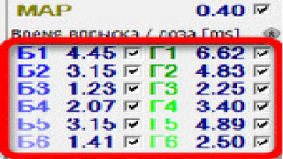

МАР 0,40 это тут уже аварийное состояние двигателя. Надо было все начать с этого единственного значения.
Или на бензине меньше ? И откуда взят отбор вакуума ?

А какое разрежение вы хотели увидеть с таким дисбалансом по форсункам? Мотор колбасит, он естественно приоткрывает дроссель (либо рхх) для коррекции оборотов.

Читай внимательнее, что выше требовалось: ДАННЫЕ ДИАГНОСТИКИ НА БЕНЗИНЕ !!!

Это не дисбаланс, а ступор блока ГБО от знаний установщиков. И самое главное до этого ездила все нормально, как же так. :shock: :D

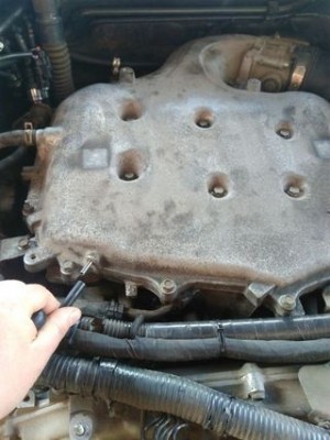

вот подключено вакуум. ни чего лишнего к нему не подключено

Отбор вакуума берется СРАЗУ за дросселем. Вот так http://savepic.net/9339147.htm
Если в корпусе дросселя не получается , то сразу за фланцем в коллекторе.
