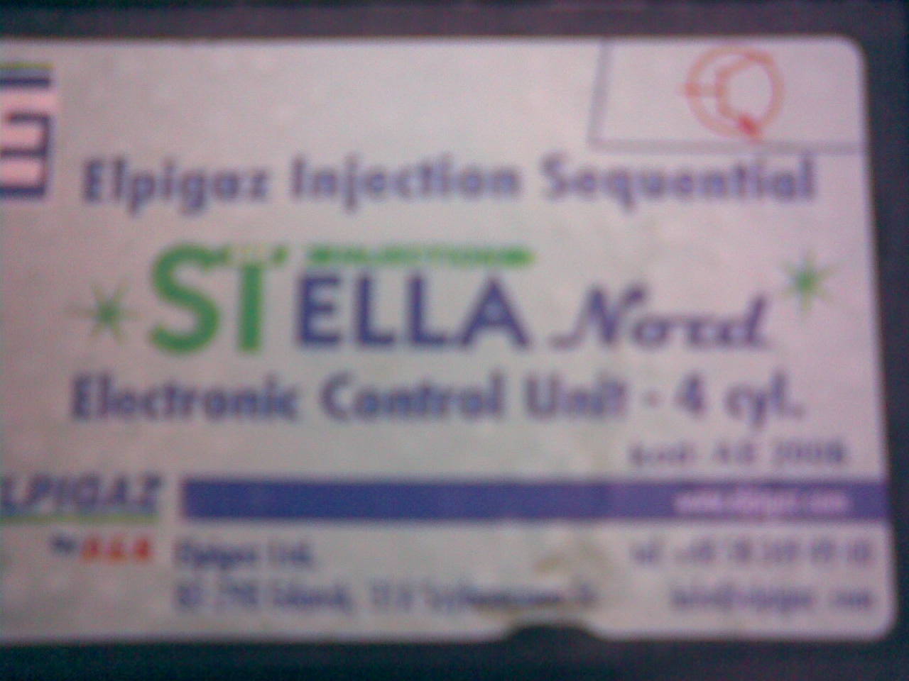

Господа, пояснити что может выйти из строя(определяется возможность ремонта или замены) при замыкании проводов на датчике разряжения(нашёлся спец, который туда отвёртку засунул), скорее всего на 12вольт, после чего переключение на работу на газ не происходит, панель переключения горит всеми лампочками, на связь с компом и регулировка блока происходит. Оборудование-ниже фотка.

Клапана газовые срабатывают? Давление MAP, диф. давление какое показывает?

Рома, а ты не смотрел во внутрь? Там по ходу стоит опер или сразу на АЦП проца идёт? Там датчик давления газа и разрежения в одном корпусе стоит?

Sania писал(а):Рома, а ты не смотрел во внутрь? Там по ходу стоит опер или сразу на АЦП проца идёт? Там датчик давления газа и разрежения в одном корпусе стоит?
Да в одном корпусе все. Надо вскрывать и смотреть, что там внутри. Если возвращается на газ, значит давление газа не видит.

Значит через операционник, и либо ему, либо его питанию пришёл конец.

ок, вот что я и хотел услышать, да стоит там что-то, я поверхостно только глянул. Теперь залезу и проверю. Может т датчик тоже накрылся, потому, что у него были проблеммы с переключением, вот туда и полезли, только хуже сделали. Я так думаю, что коль на диагностику выходит, программируется, значит проц жив, а остальное поправимо. Спасибо, отпишусь.

Если лазили во внутрь датчика, то не факт что с ЭБУ проблема, нужно попробовать сэмулировать ему оба датчика.

Датчик нерабочий, это факт, он и был нерабочий, походу, надо было его тупо поменять, а теперь в блоке проблемма. В кружке-что замкнули на +
