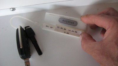

Попытаюсь поднять тему.Возник ряд вопросов, не всегда кнопки ключа открывают замок, иногда с первого раза , а иногда приходится кнопкодавить.Ключ подыхает? Есть запасной ключ, но он не открывает замок дистанционно.Блок комфорта его в отличии от первого не видит.
Прикрепил фотографию ключей, что за черный пластиковый ключ? К замку подходит, двигатель запускает.
И что за цифры, что они значат?

Сам спрашиваю сам себе отвечаю.
Второй ключ(пластиковый)сервисный, с ним машину на обслуживание оставляют.
Циферки код ключа. По ним официалы заказывают - изготовляют новый ключ.

Такой чип можно сделать фвди из чистого мегамоса 48, добавлением в дамп без снятия приборки . Пином ключ в 8ЕС не пишется, даже подготовленый по компонент секурити. В дорестайловую 8Е без проблем. Компонент секурити в приборках рб8 12 байт.

Ключи для запуска двигателя меня не волнуют, их 3.А вот для дистанционного открытия 1 рабочий и то через раз.

На нажатие кнопок реагирует(опознан)В кодировках, но только 1 ключ.Второй молчит.
Где то читал что часто подыхает мотороловская микросхема в ключе.Таких проблем много.Видимо придется покупать новый ключ.При условии если и первый "подохнет" :shock:
