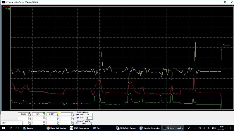

kindacute
Сообщения: 21
Зарегистрирован: Пт янв 05, 2018 2:22 am
Откуда: Винница
Сообщение kindacute » Вт янв 09, 2018 12:55 pm
Добавляю картинку лямбда регулирования
Лямбда регулирование, Показания лямбды, оборотов, и МАФ
