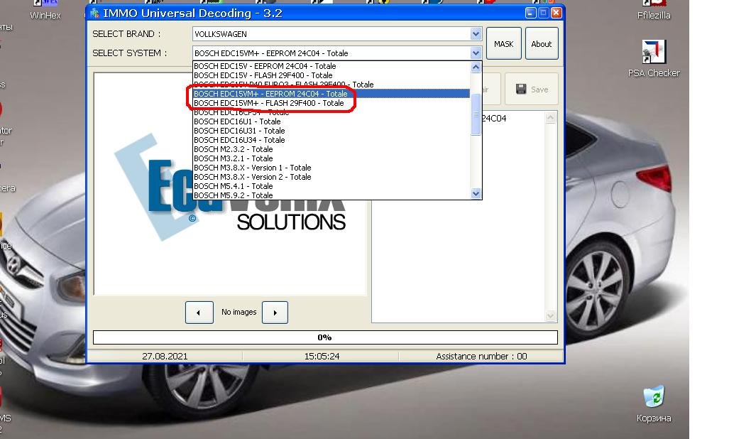

Нужна подсказка по иммо, т.к. я ними занимаюсь очень редко, можно сказать, не занимаюсь вообще.

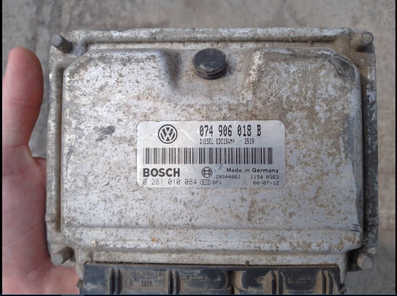

Нужно на древнем, старом Т4, 2.5L дизеле, года 2000 - 2001 выпуска, отключить иммо. Завтра привезут ЭБУ с него за 140 км. Хотелось бы сделать сразу и без осечек. Вот прислали фотку ЭБУ - EDC15VM+.

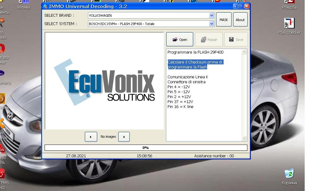

Что в нём править - только eeprom, только flash, или и то и другое? Сделает ли правильно и корректно ломаный
IMMO Universal Decoding-3.2? Пишут, что делает не правильно... И после правки в нем flash, нужно на стороне править КС. Также находил, что можно просто руками поправить в eeprom несколько адресов (33 на 60) и больше ничего не надо делать.
Вообшем, кто имел реальный опыт с таким авто - подскажите.
