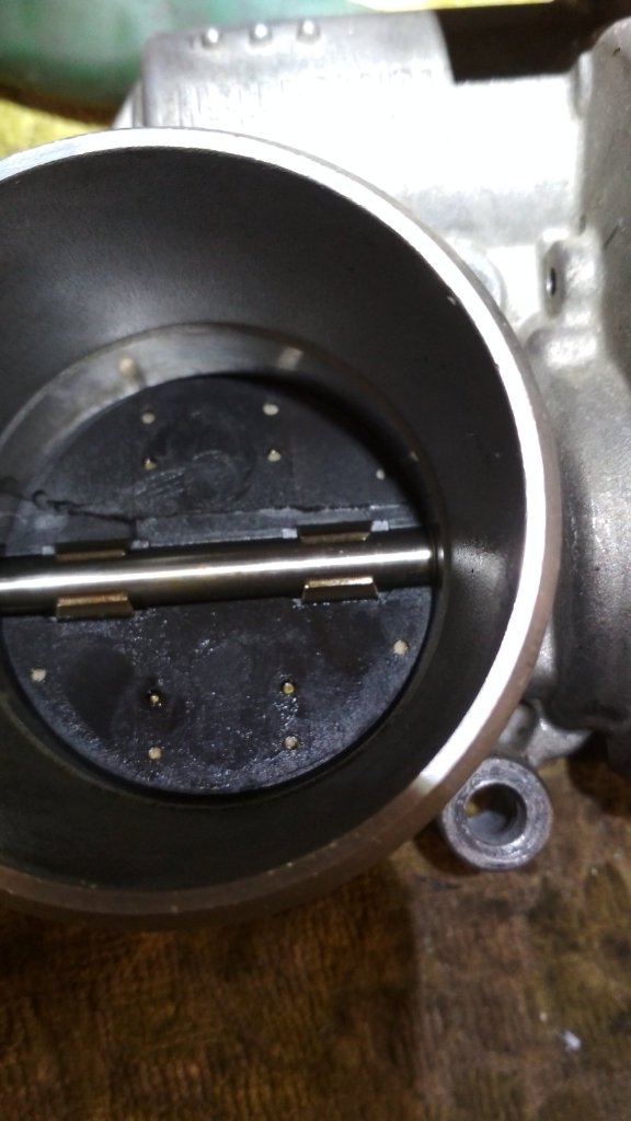

Всех Приветствую!
Авто Volkswagen CC_2.0_ CCT_USA_2011г. Постоянно бьёт ошибки 16891 / P0507 / 001287 - Обороты системы управления холостым ходом: выше ожидаемых. Авто после запуска работает стабильно ровно до первого нажатия на педаль газа, после чего с задержкой входит в ХХ и держит его от 800-900об. Пропусков нет, по топл. коррекциям норма, впуск опрессовал, КПА в норме. ДЗ чистая и адаптацию проходит.
Маслоотделитель хозяин сам заменил на новый, не оригинальный. Я их тоже подкидывал другие 100% рабочие - не помогает!
По параметрам при стабильной работе после пуска смущает УОЗ ХХ 8-12гр, ДЗ на хх 3.5-3.8% и расход воздуха на хх 5 г.с
Если перегазнуть то УОЗ ХХ 20-30гр, ДЗ на хх 5.6%(меньше не хочет) и расход воздуха на хх 7-8 г.с.
Прошу помощи!

Цепь не вытянулась?

вчера менялась помпа с термостатом _ посмотрели цепь, башмак, успокоители меняны в Америке.

Карб клинер в руки и смотреть показания лямбды. Брызгать в район коллектора и магистраль наддува. Так же вакуумные шланги.

Чудес не бывает! Но это уже всё сделано! И опрессовал и клинером брызгал.
А вот что нашёл после снятия ДЗ. До последнего не верил что это делает ДЗ! Оказывается что осмотр через зеркало не всегда рулит....
Пока замена ДУ, а там посмотрим.
Всем спасибо!
Вопрос решился заменой ДЗ!!!!
