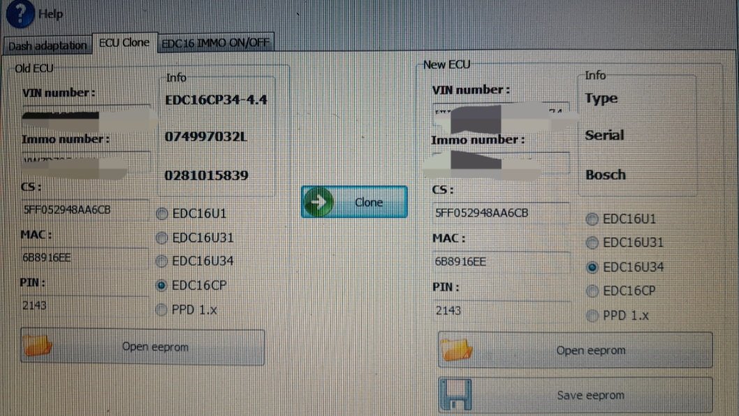

Доброго! Після ремонту форсунок не завівся крафтер - нема впорскування. Машину мучили до повного розряду акума, потім тягали на шнурку. Грм на місці, тиск набиває до 400 бар по сканеру. Є підозра на некоректний єєпром ( сміття ) внаслідок просадки напруги. На столі на конденсаторі 240 вольт є. Зчитане в бдм додаю.Машина не на місці.
Crafter 2,5 R5.rar
(586.2 КБ) 358 скачиваний
