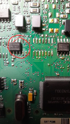

Доброго! Виникло таке питання - далекувато від цивілізації(діагностика) на ввімкнутому запаленні зняли фішку з gateway, вставили назад уже на знятій клеммі, але тепер машина заводиться і глохне, світить червоний руль. Як можно допомогти людям?

влево повернуть руль до конца . потом вправо . при включенном зажигании

Нет, не потух. Едет доска и гетвей по почте, будем разбираться - 01317 в гетвее не трется.

Заводится и глохнет, иммо потерялось где то. О чем и говорит ошибка 01317

Доброго! Машинка поїхала.
- Питання вирішено заміною H1050Q Gateway.
