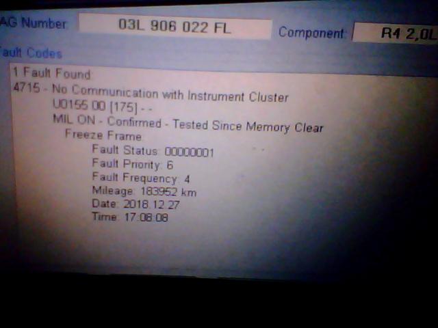

Авто Ауди А6 2011, 2.0 tdi. В моторном висит ошибка U0155 , в панели ошибок нет, авто заводится и ездит ,беспокоит горящий чек.
Игры с кодировкой ничего не дали, у кого какие есть идеи ?
Заранее спасибо .

http://wiki.ross-tech.com/wiki/index.php/U0155/049493 :D
Проверьте информацию об установке датчика уровня масла и температуры в канале адаптации комбинации приборов 039

Сообщение UDJIN » Чт янв 03, 2019 5:12 pm
kaktus писал(а):http://wiki.ross-tech.com/wiki/index.php/U0155/049493 :D
Все же проблема может быть в кодировке панели ?
Попробую , отпишусь .
