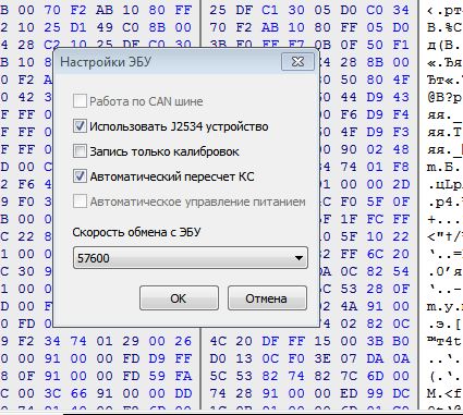

Сообщение AlexandrSuh1982 » Вт дек 20, 2016 1:19 am
При работе с установленной галочкой "Пересчёт КС" постоянно выскакивает ошибка. Ставил разные скорости. Пробовал и j2534 и к-лайном. Что не так делаю?
.JPG
Сообщения: 3198
Сообщение Иоанн » Вт дек 20, 2016 7:37 am
А реально проверяли прошивку на предмет корректности КС и RSA?

Сообщение AlexandrSuh1982 » Пт фев 03, 2017 9:50 pm
Сегодня попался УАЗ Буханка (1037522304_VM36B290_ДАД) с механическим дроселем. В программе Чиплоудер есть четыре вкладки:
1-МЕ 17.9.7 ВАЗ
2-МЕ17.9.7 УАЗ
3-М17.9.7
4- МЕ 17.9.7 УАЗ(ДАД)
Так вот, зная о том , что у меня УАЗ с механическим дроселем, пишу прошивку третьей вкладкой. В результате получаю в конце записи ошибку( ошибка КС) и блок уже УАЗик не заводит.На голове моей появились сразу несколько седых волос))). Далее опять третьей вкладкой пишу, но ставлю в настройках галочку " Пересчёт КС", опять несколько седых волос и пол пачки сигарет))). Но всё таки звёзды на небе мне подсказали, что мол, "Саня, попробуй записать четвёртой вкладкой" и всё стало ОК. Так что вот как бывает ... Какая то неразбериха во вкладках!

Сообщение Иоанн » Пт фев 03, 2017 10:09 pm
Так-то уже давно об этом известно, что софт с ДАД стоит особняком и пишется по своему алгоритму. Три буквы ДАД есть в обозначении, должно было хватить. Вины оборудования тут нет, просто не достаточное знание предмета. Даже если букву Е внести в скобки, будут путать.
