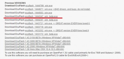

Перечитал много форумов про проблему ОП2, вернее его драйверов. Везде пишется что нужна версия firmware 1.15.4340 и dll 4247. C файлом длл все понятно, он много где лежит и качается без проблем, а вот где скачать ecuflash (c нужным firmware 1.15.4340). Поделитесь пожалуйста ссылкой на эту старую версию.

lopyh1 писал(а):Перечитал много форумов про проблему ОП2, вернее его драйверов. Везде пишется что нужна версия firmware 1.15.4340 и dll 4247. C файлом длл все понятно, он много где лежит и качается без проблем, а вот где скачать ecuflash (c нужным firmware 1.15.4340). Поделитесь пожалуйста ссылкой на эту старую версию.
Судя по форумам,нужна версия экуфлеш 1.44.4347 для этого фимвэйр.Судя по этим же форумам,скачать можно тут http://www.evoscan.com/free-ecu-rom-downloads
все бы хорошо, но я там данную версию не нашел!

Сообщение Romann43 » Вс апр 02, 2017 8:34 pm
Вот только оттуда...

Сообщение lopyh1 » Вс апр 02, 2017 8:48 pm
Romann43 писал(а):Вот только оттуда...
спасибо уже качаю, видимо глаз замылился уже.
