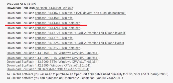

Сообщение Romann43 » Вс апр 02, 2017 8:34 pm
Вот только оттуда...

Сообщение lopyh1 » Вс апр 02, 2017 8:48 pm
Romann43 писал(а):Вот только оттуда...
спасибо уже качаю, видимо глаз замылился уже.
