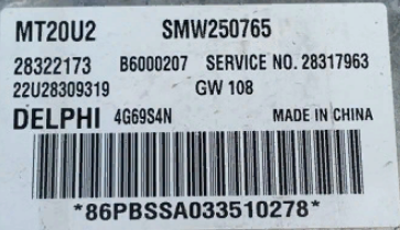

Добрый вечер,не смог сегодня прочитать MT20U2 soft PBTM Джили мк 1.5л,пытался прочитать через разьем диагностики,на столе не пробовал,не читается ни через клайн ни через джейку,скрин экрана прилагаю,паспорт блока отдает.

Думаю опять киты наклеили наклейку от фонаря,скорей всего блок MT22,подтвердите правильно ли я предполагаю.

ЭБУ MT22U вроде такой там блок, но могу ошибаться. поправьте если не так
Сообщения: 3198
Сообщение Иоанн » Ср ноя 22, 2017 7:09 pm
В третьей строке не было 22U, как на скрине? А так да, у вас МТ-22U.

Та полез смотреть без очков вот и не доглядел,спасибо.
Сообщения: 3198
Сообщение Иоанн » Ср ноя 22, 2017 7:31 pm
А я ЭБУ фотографирую на телефон, потом при просмотре увеличиваю и все видно.

Хороший совет,не додумался,заставил посмотреть хозяина молодой паренек,так он там даже PBTM не увидел.
