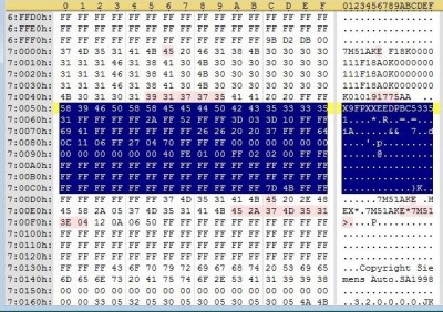

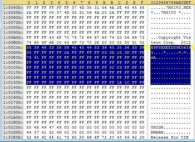

Иоанн,смотри. лучше подстраховаться и перенести VID или утилитой
https://yadi.sk/d/v2gzhZh33MYHNm
https://yadi.sk/d/wykIO3Q13MYHPd
или ручками
И записать(хоть с переносом, хоть без).
Был случай со знакомым, в машине не был прописан весь VID и что то отсутствовало по комплектации. После записи ЧЛ мода тот увидел отсутствующее в VID стока и оставил данные из мода. авто труп с ошибками. А при возвращении стока уже возвращал заполненный весь VID. Авто не заводилось и появились ошибки по комплектации несуществующего ABS и еще чего то(не помню). Пользователь естественно испугался что привалил авто. После рекомендаций записать сток с выключенным стоком, машин вернулся к обычной жизни. После вручную перенесли родной VID в мод и записан с выключенным переносом. Все после зараьотало нормально и на моде.
