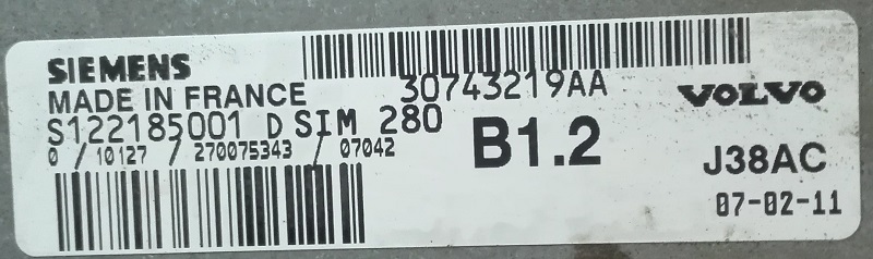

добрый вечер ! скажите пожалуйста можно ли шить volvo s 40 модулем(Ford ECU SIM28/29/210/22 - OBDII)?

mix870 писал(а):добрый вечер ! скажите пожалуйста можно ли шить volvo s 40 модулем(Ford ECU SIM28/29/210/22 - OBDII)?
Шить то можно, но не прошьется :). Флешку выпаивать и программатором шить.

Сообщение mix870 » Вс окт 29, 2017 10:43 am
Разве это не фордовский эбу ? Или они отличаются аппаратно? Посоветуйте кто шил этот эбу по розетке, может каким сторонним загрузчиком например pcm или ещё каким. Спасибо откликнувшимся!
