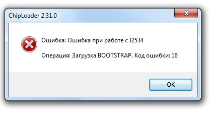

Сейчас прочитал этим модулем suzuki swift 2010 проц 7058 , после записи Е2 в конце записи ошибка сток , и тюн прилагаю
По диагностики одна ошибка Р0602

В продолжение темы хочу добавить следующее . Модуль с этой машиной не работает , работает но кладет блок на лопатки .При считывании KTAG вычитал всего 276кб ни а какой записи по байтно речи не идет .Снес он все а записал кашу размером выше указанным .

Сообщение chipsoft » Пт дек 15, 2017 3:38 pm
Что вы бред пишете? КТаг считал прошивку 1Мб и упаковал ее в zip архив с паролем. Размер запароленного архива 276 Кб. Я так и не добился четкого ответа, что произошло при записи. Судя по тому, что я понял, при записи оборвалась связь, чему причиной может быть множество сторонних факторов (контакты, напряжение бортсети,версия драйвера ОП2,...), независящмх от загрузчика.

Ты себе архиватор обнови , а потом говори про пароли .Никаких паролей нет на файле .Далее по теме свой модуль проверь на работоспособность потом с людей деньги бери ! А то в личку пишешь что swift видел с процом только 7055 .Если мне нет веры на euoroauto.ru такой блок продается всего за 7500 рублей примерно 2000 гривнов купи проверь ( http://euroauto.ru/part/used/50601405/) !A то то блок не тот то кобыла не та !Сток считан твоим модулем и все нормально , и как ты писал на 2 - 3 поста выше если прочиталось то всё и запишется .Так вот хрен там !Записался мусор причем совсем другого размера , что априори не может быть ведь модуль переписывает только то что со стоком отличается причем по байтно

Даже если бы модуль записал бред, то вычитать вы должны были флеш нормального размера, пусть и с абра-кадаброй внутри, что и сделал ктаг, но так как он не смог идентифицировать прошивку, то он ее упаковал в свой криптоформат размером 276 кб.
