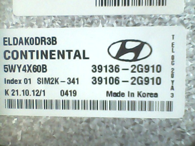

Добрый день.
Будет работать с таким ЭБУ?
ЭБУ IX35.jpg (105.09 КБ) 8438 просмотров
Denis
Сообщения: 2843
Сообщение Denis » Пн мар 18, 2013 1:16 pm
Будет
