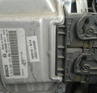

Всем привет! Может есть у кого опыт по прошивке данного блока, фото прикрепил. Автомобиль Changan конец 2016 года. Фото прилагаю. Пробовал, как ме788 через к-лайн и опенпортом, иденты не отдает и не снимает пароль

Sergios21 писал(а):Всем привет! Может есть у кого опыт по прошивке данного блока, фото прикрепил. Автомобиль Changan конец 2016 года. Фото прилагаю. Пробовал, как ме788 через к-лайн и опенпортом, иденты не отдает и не снимает пароль
Разными вкладками пробовали, выключая зажигание на 10 сек перед каждой пробой и выжидая 10 сек перед пробой?

Сообщение Sergios21 » Чт май 31, 2018 3:33 pm
Нет, сразу пробовал подключаться.
Знакомый, до меня, попытался комбиком его взять, тоже не получилось ни пароль считать, ни иденты

Сообщение akulincov » Пт июн 01, 2018 10:28 am
А Вы уверены, что это М7.8.8, а не МЕ17? Наклейка на блоке у китайцев мало о чем говорит. Если иденты не отдает, то и пытаться не стоит.

Сообщение Sergios21 » Пт июн 01, 2018 10:35 am
Конечно же нет, вот и спрашиваю так как интересно и может опыт у кого есть по работе с данным блоком. Вам спасибо за время.

Сообщение Иоанн » Пт июн 01, 2018 10:45 am
Если верить форме ЭБУ и разъемам, больше похоже на МЕ17.8.8. Это если не верить наклейкам, которые вполне могут вместо реальной инфы показывать у моря погоду.

Сообщение chipsoft » Пт июн 01, 2018 11:48 am
Sergios21 писал(а):Конечно же нет, вот и спрашиваю так как интересно и может опыт у кого есть по работе с данным блоком. Вам спасибо за время.
Возможно этот блок по КАНу работает. Интересно было бы глянуть, какие у него пины внутри ОБД2 разъема.
Китайский ME7 может по КАН шине работать.
