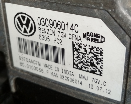

Сообщение Shtil56 » Пн окт 15, 2018 9:24 pm
Доброго вечера, а поло седан 2012 магнети марелли возьмёт?
Интерес к новому.
CHIPSOFT.RU
Сообщения: 8317
Сообщение chipsoft » Вт окт 16, 2018 10:35 am
Shtil56 писал(а):Доброго вечера, а поло седан 2012 магнети марелли возьмёт?
Есои там 7GV, то конечно же возьмет

Сообщение Shtil56 » Вт окт 16, 2018 9:18 pm
Вот он, кто шил чиплойдером откликнитесь, есть ли какие тонкости?
Интерес к новому.
Kns1
Сообщения: 201
Зарегистрирован: Пн янв 09, 2017 9:16 am
Сообщение Kns1 » Ср окт 17, 2018 9:35 am
нет ни каких тонкостей,шил два дня назад 3 таких полика.шей сразу 9970
