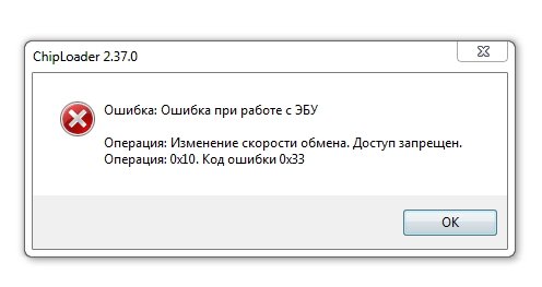

В общем на столе тоже не смог прочитать, идиент отдает, а читать ошибка вылазит.
Каким адаптером пробовали?

K-Line от чипсофт.

может надо пробовать тем адаптером, где есть can шина?

J2534 попробуй

А J2534 не пробовали ?

В хелпе в подключении нет CAN шины.

пробовал не получилось.

Здравствуйте!! ЧЛ. работает с блоком МТ22.5 Лифан Х-70 ? Тему прочитал, так и не понял... Кто делал, отзовитесь...пожалуйста. И что вообще вычитывает флеш или калибры?

Не сделает он этот ЭБУ. Комбик с ним работает хорошо) Думаю Денис скоро добавит данный блок тоже.
