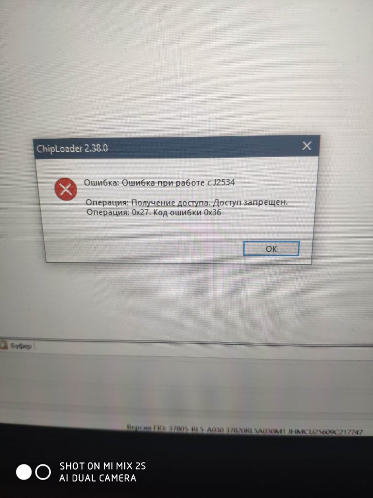

Добрый день.
выдает ошибку при попытке считать прошивку.
ECU keihin 37805-rl5-a030, chiploader 2.38.0, адаптер MID.
куда копать?
CHIPSOFT.RU
Сообщения: 8317
Re: код ошибки 0х36
Сообщение chipsoft » Ср сен 11, 2019 11:09 am
Просто правильно нужно с ЭБУ работать. Прежде чем выполнять операцию чтения-записи после включения зажигания выждите 10 секунд.
Если неправильно была выбрана вкладка, выключили зажигание на 10 сек, после чего опять выждали 10 сек и пробуете другой вкладкой.
Ошибка говорит о том, что просто сумбурно перебираются вкладки. Это ЭБУ сообщает об этом.
