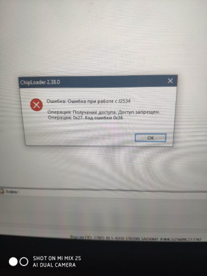

Добрый день.
выдает ошибку при попытке считать прошивку.
ECU keihin 37805-rl5-a030, chiploader 2.38.0, адаптер MID.
куда копать?

Просто правильно нужно с ЭБУ работать. Прежде чем выполнять операцию чтения-записи после включения зажигания выждите 10 секунд.
Если неправильно была выбрана вкладка, выключили зажигание на 10 сек, после чего опять выждали 10 сек и пробуете другой вкладкой.
Ошибка говорит о том, что просто сумбурно перебираются вкладки. Это ЭБУ сообщает об этом.

Теперь код ошибки 35.
Где нибудь есть описание этих кодов?

так, стало быть чиплоадер не знает мой ECU
какие есть варианты их подружить?
конкретно этот блок - с американской акуры TSX, вполне возможно что "ключи доступа" от него действительно еще не встречались автору ПО.

Эта Хонда прочитается и запишется самой первой вкладкой - Honda Accord 2.4 US (GEN8)

Не, не хочет. Все та же ошибка 0x35
Все вкладки перебрал по вашей инструкции, по 10 секунд.
В этот блок была залита прошивка хондатой, может с этим связано?
Другие блоки читаются без проблем.

Если нондата поменяла ключи, то конечно же все может быть. А возможно так защитились от чтения.
Понял.
А где ключи у них лежат?
В еепроме? Или в теле прошивки?

Ключи доступа для чтения прошивки во флеше лежат.

Если читануть этот блок через Piasini со вскрытием, то все станет ясно, там же и ключи можно вытянуть.
