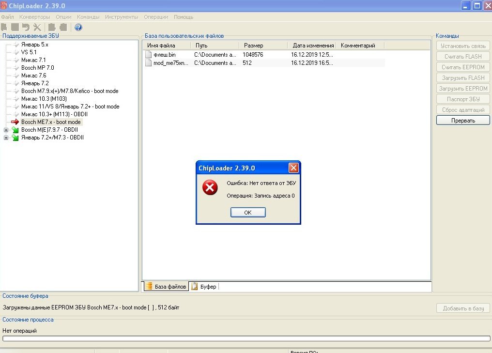

При прошивке дает ошибку. Считать получилось и флеш и епром, а при записи епрома дает ошибку.

А Вы смотрели епром, что там считалось, может одни FFFFF FFFFF, кажется на 7.1.1 епром не читается, только на 7.5 читает чиплоадер.

да. одни ff ки

Модуль под eeprom c ME7.5 рассчитан, на ME7.1.1 другой тип eeprom установлен, поэтому ChipLoader не возьмет его.

Денис, Вы не подскажите какая микросхема отвечает за епром (на ME7.1.1 другой тип eeprom установлен)

Спасибо, вопрос решён. Микросхема eeprom st95p08, буду делать с помощью upa.
