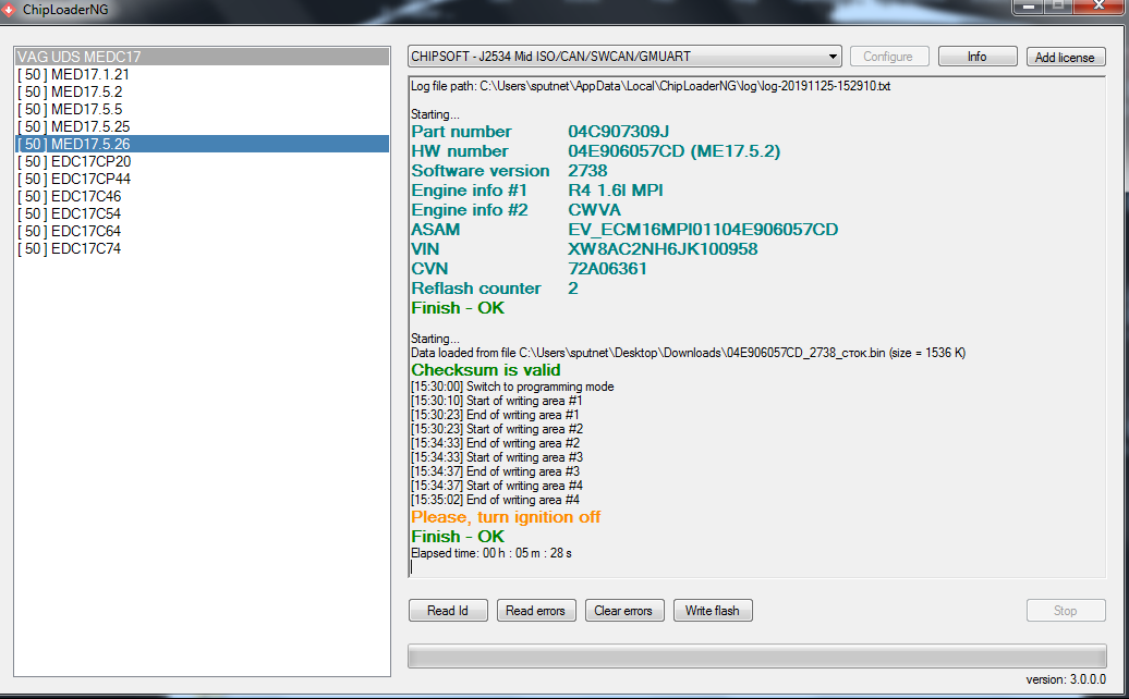

								 viktor9950 » Пт фев 28, 2020 10:14 pm
			Кто прошивал этим модулем? Киньте фото как он иденты отдает.

								 sputnet74 » Сб фев 29, 2020 10:18 am
			viktor9950 писал(а): ↑Пт фев 28, 2020 10:14 pm
вот

								 viktor9950 » Сб фев 29, 2020 10:22 am
			sputnet74 писал(а): ↑Сб фев 29, 2020 10:18 am
Михаил! Спасибо
