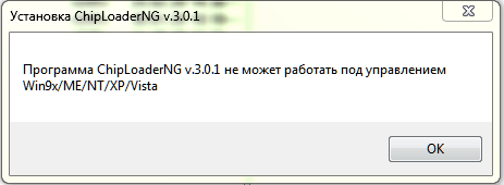

С этой версией ChipLoaderNG 3.0.1тоже самое. :(

AID_34, у вас сильно урезанная или видоизмененная сборка ОС?

При переустановке винды 7 перепробовал штук пять разных версий скачаных с https://windowsbit.net/windows-7-32-64-bit-torrent/.Ни одна из них не открыла ChipLoaderNG.Может виной является старое железо ноута.?Хотел установить второй системой вместе с XP -только на разных дисках.Ничего не получилось.Все проги устанавливаются и открываются а ChipLoaderNG нет.Пишет что то с либфайл длл.Все сервиспаки установил обновы все дрова.Думаю что только железо виновато.

Microsoft .NET Framework 4.6.2 установлен?

Да конечно.Если не установлен то предупреждение выскакивает сразу.После установки предупреждение пропало но выскакивает ChipLoaderNGLIB.DLL или чтото подобие -пишу по памяти.Потом исчезает и выскакивает предупреждение -приложение будет закрыто.

Попробуйте 472 по свежее https://yadi.sk/d/McPA3Fy3NW2e2Q

А как же это-Установка с нуля возможно необходима тем, у кого не устанавливается .NET Framework 4.6.2. Начиная с этой версии ChipLoaderNG загрузчик будет работать с .NET Framework 4.5.

Подскажите в чём проблема, при попытке установить ChipLoaderNG, появляется окно с ошибкой?
У меня 7-ка Максимальная офф!!!
С предыдущей версией никогда не было проблем начиная с 2010г!
Была такая проблема с установкой другого софта. Софт не стартовал, хоть тресни. Ошибки по совместимости и т.д. Оказалось, проблема в том, что винда была "сборочная". С торрентов так же качал. Неделю игрался, пока нашел нормальный софт.
Установил с нуля нормальную чистую "без добавок и кастраций" винду, обновил и все заработало.

Вот чистая активированная сборка. На ней всё запускается и работает. Не чего дополнительно не надо. ) https://yadi.sk/d/HLUjDpGa64NKuw
Все верно, последней версии ChipLoaderNG достаточно 4.5. Но для этого нужно с нуля установить инсталяцию последней версии.

Вы имеете ввиду инсталяцию последней версии NET Framework?
Нет последней версии ChipLoaderNG
