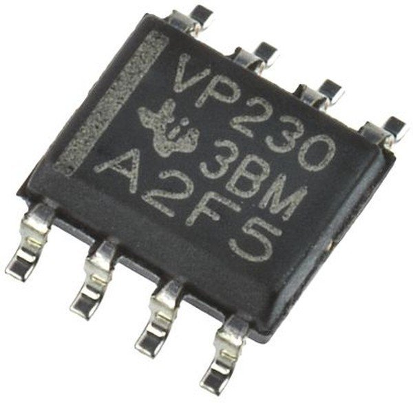

pikesha
Сообщения: 4
Зарегистрирован: Пт авг 10, 2018 7:57 am
Откуда: Санкт-Петербург
Re: Готовимся к модулю Bosch MED17 Bench
Сообщение pikesha » Сб май 23, 2020 7:35 pm
Купил вот такую, извиняюсь за глупый вопрос, кто подскажет где первая нога?
https://www.chipdip.ru/product/sn65hvd230d
alex_ls
Сообщения: 509
Откуда: Запорожье
Сообщение alex_ls » Сб май 23, 2020 7:42 pm
Куда, вы, лезите с такими познаниями??? :evil: :evil: :evil:
autochip.zp.ua
Seriy-99
Сообщения: 1674
Сообщение Seriy-99 » Сб май 23, 2020 7:43 pm
блииин.серьезно ? слева где полоска,у буквы А . а вообще есть такая штука datasheet называется. как и справка - отвечает на много не заданных вопросов.
